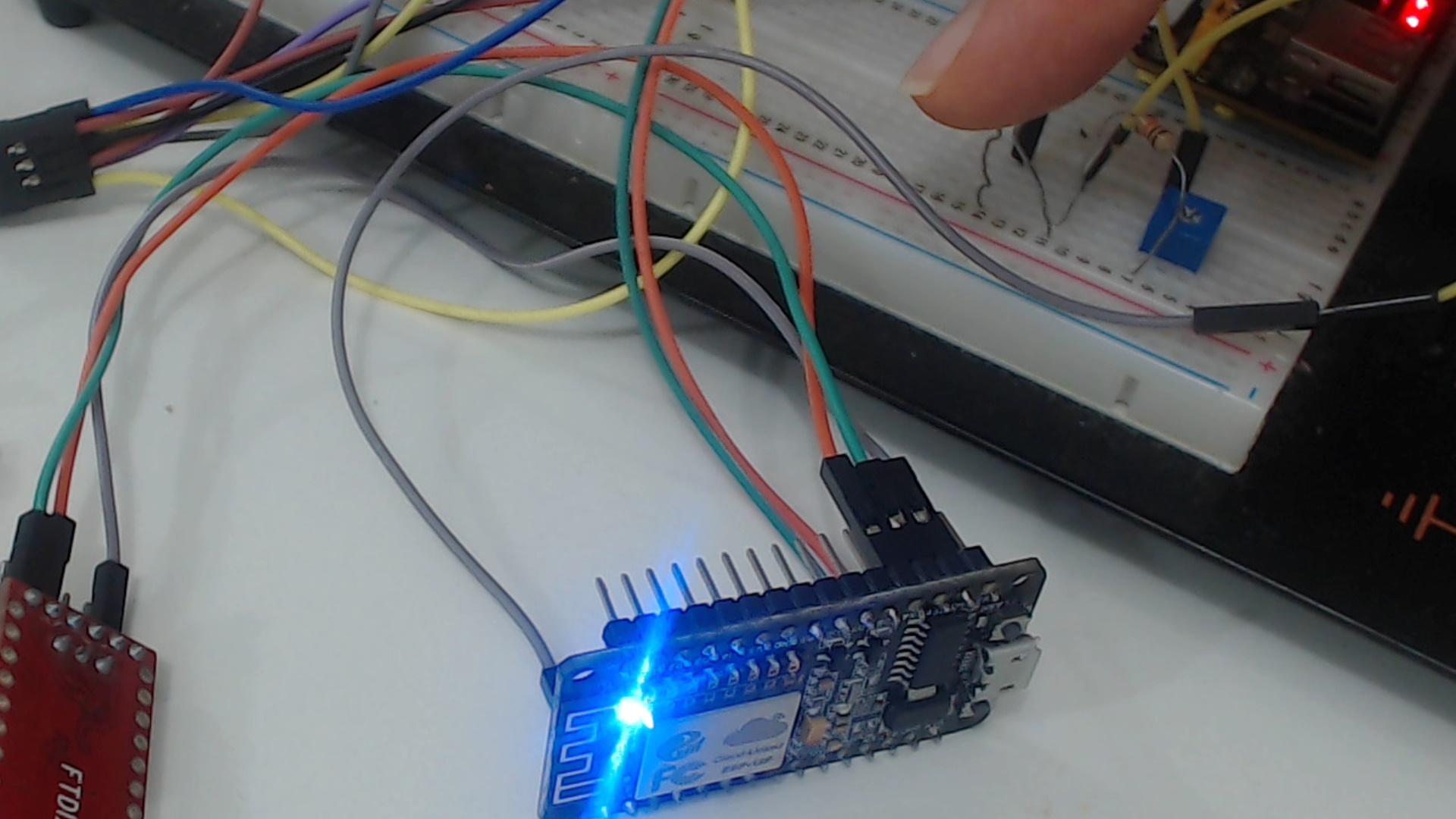

Adicionei um LED da placa, GPIO 2 no painel do controle, ele liga ou desliga dependendo do valor fixado pela opção Trigger.

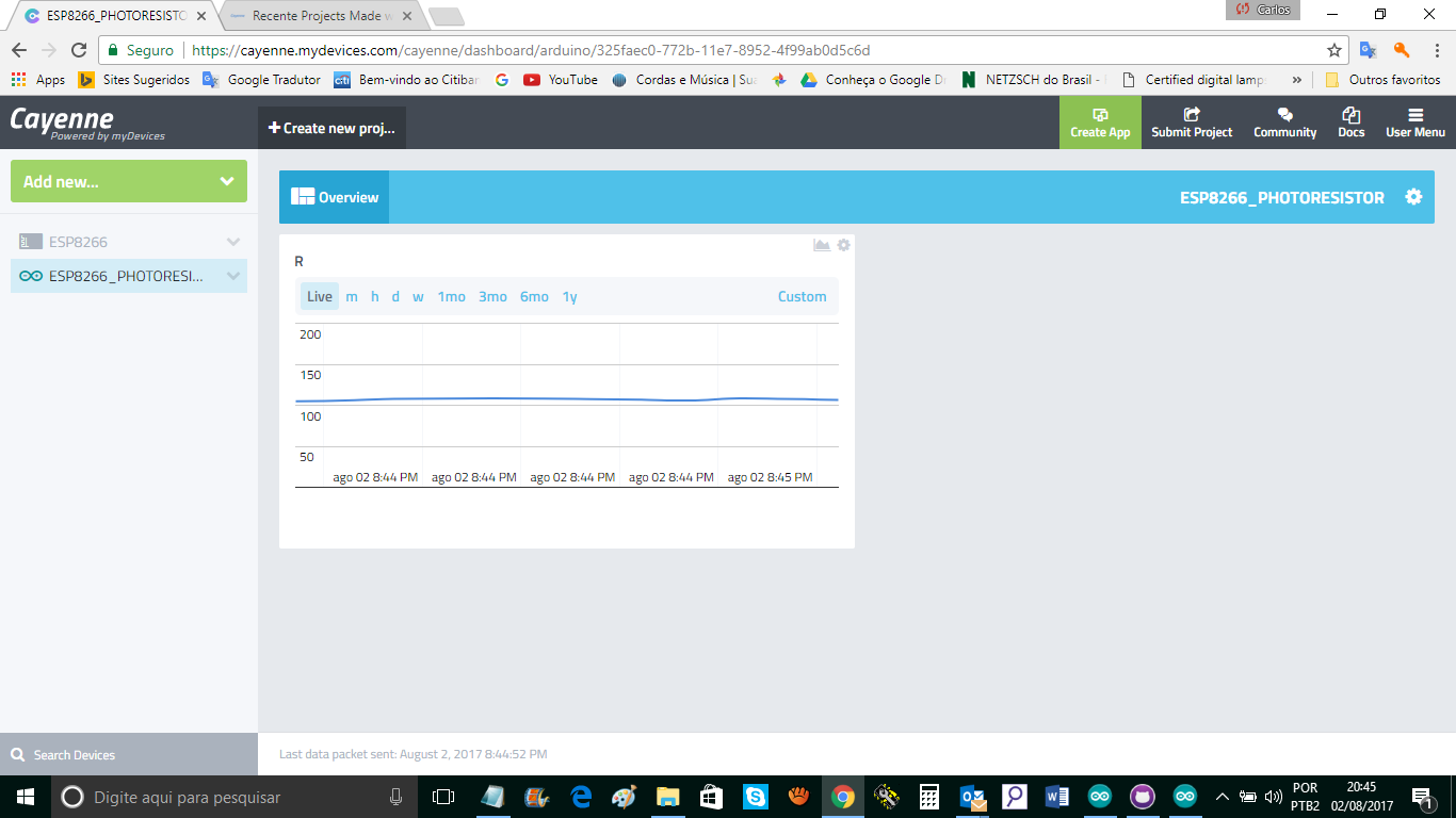

Este projeto mostra como conectar um fotoresistor no Cayenne, e ver o resultado de sua medição em um gráfico, e disparar um e-mail avisando se ultrapassou um limite estipulado pelo usuário.

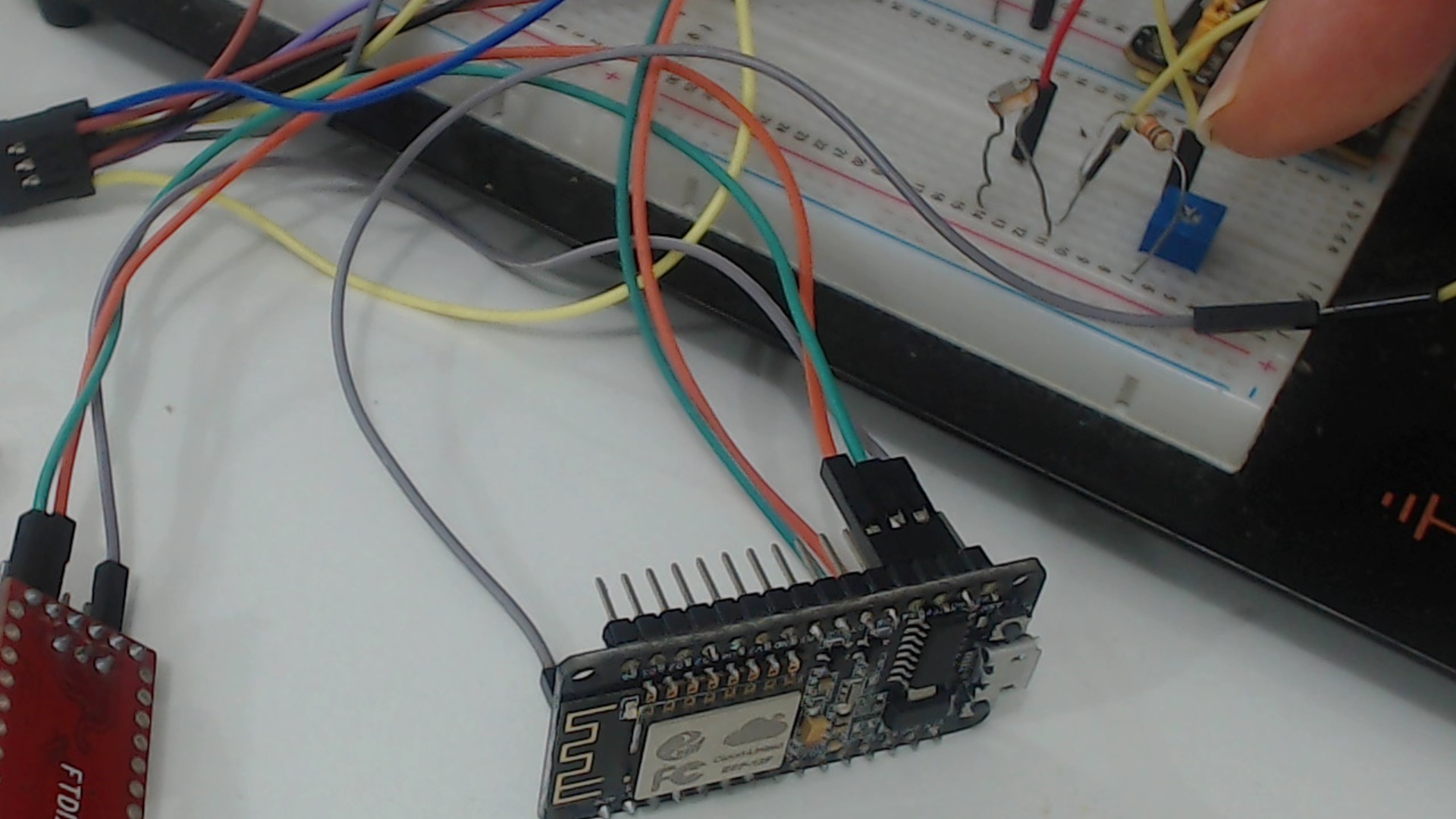

O hardware usando é um ESP8266-12E, um fotoresistor, um resistor de 10K, e alguns jumpers.

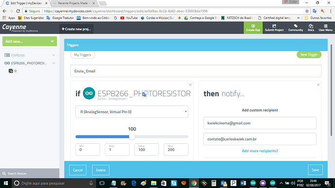

Utilizei a opção disparo de e-mail quando o valor esta abaixo de um valor estipulado
