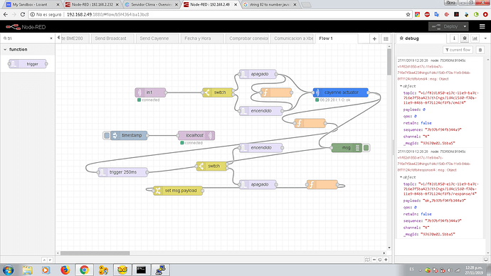

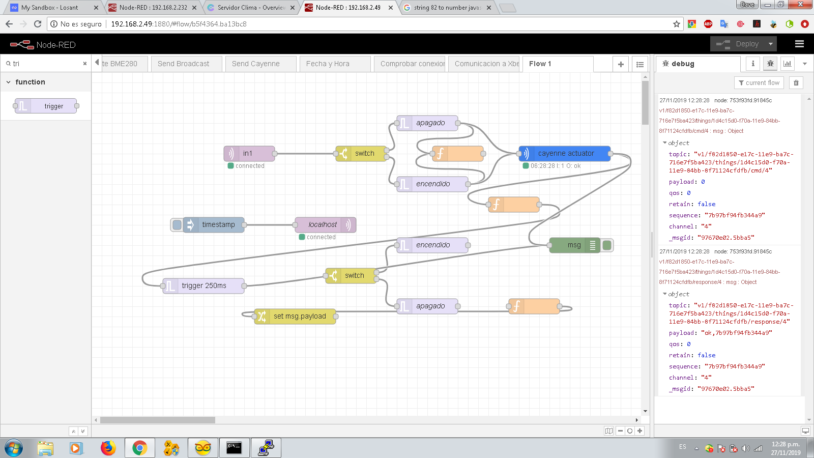

hello, Could anyome help me? my problem is the next, I had been using node red to develop a IOT but it is the first time that I have problems with a payload
could anyome help me and explai why the payload change when I try to use the payload as number?
thaks for all guys
Do not use “cayenne actuator” node. using the generic MQTT subscribe node. Have a look at this Dubbio uso node red mqtt and Using Node-RED as a Local Fallback Server
guarda,nella discussione mia parlo della stessa cosa, cioe che il nodo di mikejac ha queso problema, restituisce solo la parte del RESPONSE di cayenne e non il corpo del messaggio con lo stato del pulsante CMD.
nella mia discussione al riguardo ce il flusso che puoi copiare per risolvere il problema perche tutto in mqtt gia fatto.
rinnovo sempre la chiamata per chi ne sa di piu di me per implementare nodi in nodered o magari modificare i nodi di mikejac perche utili.
infatti un altra comodita è che nella didascalia del pulsante di mikejac si riesce a leggere i valori e l’ora di quando li manda, mentre con l mqtt no.
attendiamo risposta
